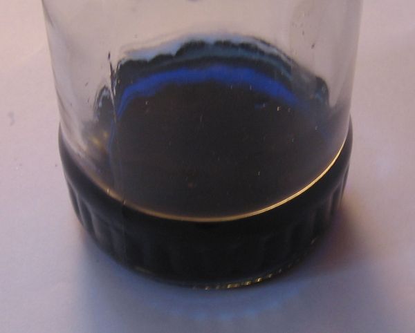

w załączniku zdjęcia "jak nie wygląda wodorotlenek miedzi II"
Cu(OH)2 - 2.jpg [ 56.26 KiB | Przeglądane 20764 razy ]
Obraz 031.jpg [ 23.05 KiB | Przeglądane 15077 razy ]

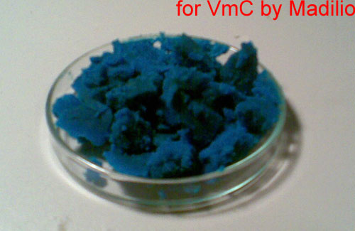

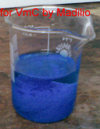

Jako, że w karcie brak foteczek omawianego związku, pozwolę sobie takowe dodać.
Wodorotlenek miedzi świeży, odsączony. Choć poleżał już chwilę na powietrzu i widać na powierzchni czarne plamki CuO.
Tutaj zaraz po strąceniu. Charakterystyczna "galaretka".
Komentarz: Świeżo strącony Cu(OH)2
cuoh3.jpg [ 54.88 KiB | Przeglądane 14874 razy ]
Komentarz: Świeżo strącony i odsączony Cu(OH)2
cuoh2.jpg [ 49.07 KiB | Przeglądane 14877 razy ]
