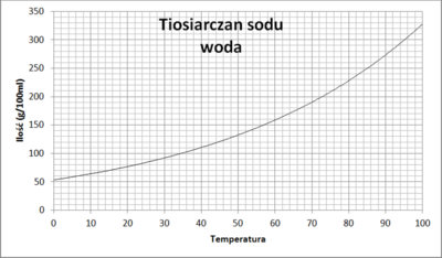

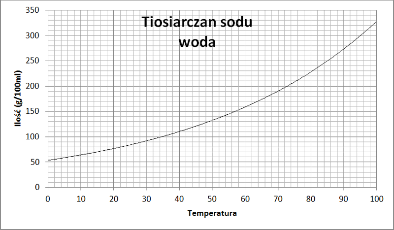

Dorzucam wykres rozpuszczalności.
Na2S2O3.png [ 191.51 KiB | Przeglądane 7077 razy ]

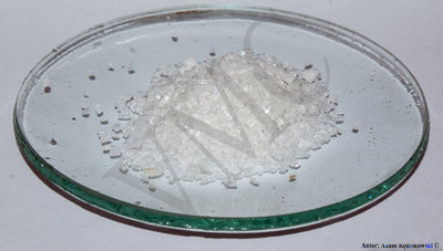

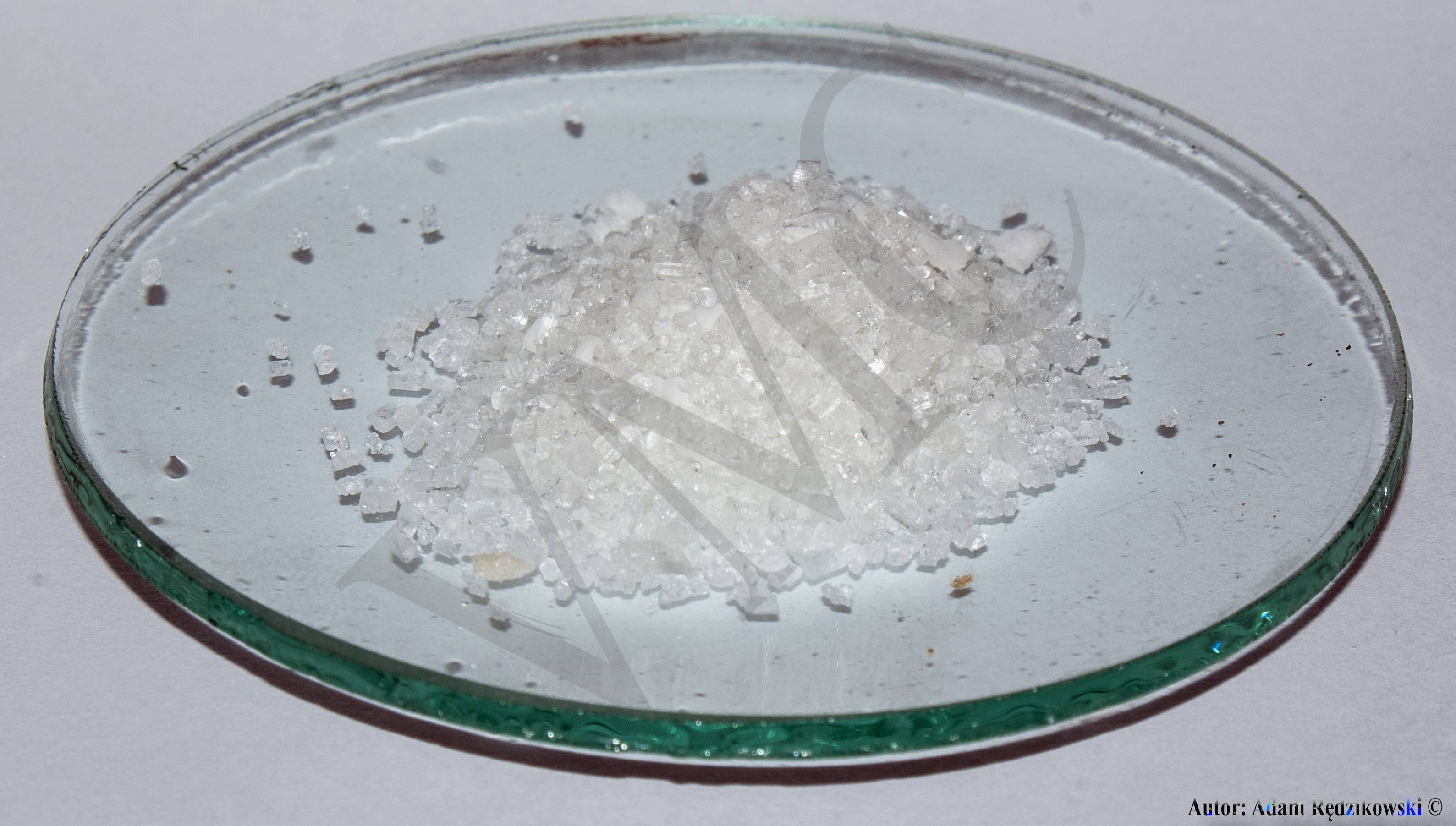

Z racji nieaktualnego zdjęcia, dorzucam swoje. :)
Sodium thiosulfate sample.jpg [ 3.36 MiB | Przeglądane 6625 razy ]
