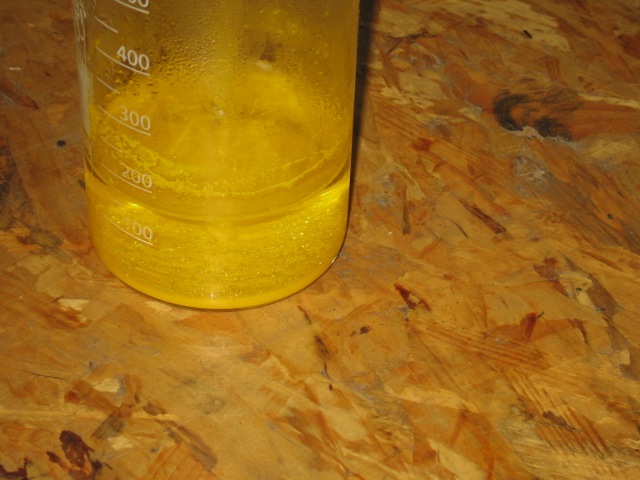

Własne spostrzeżenia: Wytracic go mozemy mieszajac ze soba roztwory jodku potasu i azotanu olowiu, zachodzi reakcja:
2KI + Pb(NO3)2 = PbI2 + 2KNO3
Wytraca sie wtedy w postaci zoltego osadu. Gdy osad ten rozpuscimy ogrzewajac roztwor i oziebimy, wytraci sie wowczas w postaci pieknych, drobnych, blyszczacych, zloto-zoltych krysztalkow. Reakcje anionow jodkowych z kationami olowiu wykorzystuje sie w analizie.
