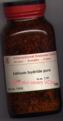

<center>WODOREK LITU
Wodorek litu
LiH
zdjęcie od eko osiem</center>
- Postać: ciało stałe, bezpostaciowy proszek
- Gęstość: 0,82g/cm3 w 20°C
- Rozpuszczalność w wodzie: reaguje z wodą
- Rozpuszczalność w innych rozpuszczalnikach: reaguje z alkoholami
- Temperatura topnienia: 680°C
- Palność: brak danych
- Przechowywanie: szczelne opakowania, w suchym pomieszczeniu
Rozkłada się pod wpływem wody i alkoholi z wydzieleniem wodoru:
LiH + H2O = LiOH + H2
CH3OH + LiH = CH3OLi + H2
Otrzymywanie:
Wodorek litu otrzymuje się przepuszczając gazowy wodór nad litem w temperaturze 520 - 530°C i pod ciśnieniem 60-70hPa. Zachodzi reakcja:
2Li + H2 = 2LiH
Reakcja jest silnie egzotermiczna i przy wyższym ciśnieniu i w wyższej temperaturze zachodzi zbyt gwałtownie. Wydajność wynosi ok. 95%.
Wykrywa się go dodając do niego ciekłego amoniaku - czysty LiH nie rozpuszcza się w nim i nie zabarwia go na kolor niebieski.
LiH.jpg [ 14.46 KiB | Przeglądane 4381 razy ]
