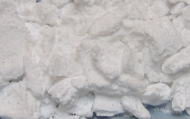

<center>FOSFORAN CYNKU
Ortofosforan(V) cynku
Zn3(PO4)2
3,03 g/cm3 (czterowodny, źródło: "Preparatyka nieorganiczna" - J. Supniewski)
3,50 g/cm3 (źródło: http://www.imn.legnica.pl/produkty/fosf ... cynku.html)
3,998 g/cm3 (źródło: angielska wikipedia)
- Temperatura topnienia: 900 °C
Otrzymywany w wyniku strącania rozpuszczalnym fosforanem z roztworu rozpuszczalnej soli cynku. Krystalizuje jako sól czterowodna w układzie jednoskośnym.
Jest składnikiem kilku minerałów.
Wykorzystywany w przemyśle farbiarskim, chemicznym, do parkeryzacji (fosforanowania powierzchni), jako inhibitor korozji oraz dodatek do cementów dentystycznych.
Współczynnik załamania światła: 1,595
Twardość w skali Mohsa: 3 - 3,5
Zn3(PO4)2.jpg [ 46.81 KiB | Przeglądane 10826 razy ]
