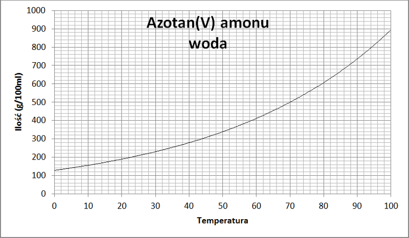

Dorzucam wykres rozpuszczalności:
NH4NO3.png [ 220.43 KiB | Przeglądane 6956 razy ]
