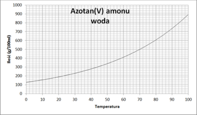

Dorzucam wykres rozpuszczalności:
NH4NO3.png [ 220.43 KiB | Przeglądane 7170 razy ]
