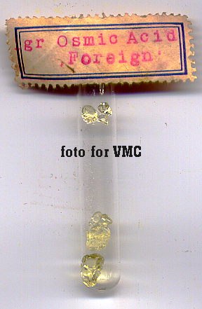

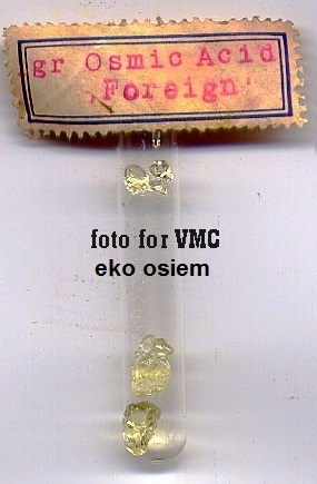

Tetratlenek osmu dawniej nazywany był kwasem osmowym taka etykietka widnieje na bardzo zaawansowanych w wieku ampułkach z tym związkiem. Prawidłowo należałoby ten związek określić jako bezwodnik kwasu osmowego.

W przypadku OsO4 wszelki smak czy zapach zwykle jest ostatnim jaki się pamięta... działanie toksyczne jest bardzo wysokie nieodwracalne zmiany w organizmie powodując zgon,zwyczajowe nazewnictwo dla tego typu związków /kwas/ jest poprawne zwyczajowo co dla wielu chemików jest oczywiste podobnie do wielu zw. o podobnej budowie i właściwościach tlenkowych ... oznaczenie jest dawne jednak całkowicie czytelne, pracowałem z tym zw. dużo zapachu i smaku nie znam bo wtedy nie napisał bym tego ..... Stosowanie w preparatach pierwotniakobójczych jest bardziej archiwalne niż zwyczajowa nazwa kwas osmowy/ eko
Osmic Acid.jpg [ 43.86 KiB | Przeglądane 3479 razy ]
OsO4.jpg [ 26.94 KiB | Przeglądane 4258 razy ]
