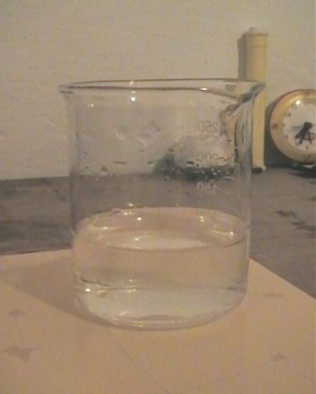

Własne spostrzeżenia: Kwas solny jest silnym kwasem, jest żrący, więc należy pracować z nim z należytą ostrożnością. Z powodu niedużej rozpuszczalności chlorowodoru w wodzie, uzyskanie stężenia większego niż 38 % jest niemożliwe. Przy najmniejszym nawet ogrzaniu wydziela się gazowy chlorowodór, który łączy się z parą wodną, dając z powrotem kwas solny w postaci mgły (dymienie). Zalecane zakładanie rękawic ochronnych podczas pracy. OBOWIĄZKOWA ochrona oczu lub twarzy.
Komentarz: HCl - Kwas solny by Panzerfaust
w zlewce
