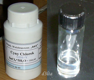

- Własne spostrzeżenia: Sprzedawana w szczelnie zamkniętych pojemnikach w postaci biało żółtych bryłek które po chwili topią się na powietrzu.
Komentarz: Z lewej opakowanie 100g 5hydratu chlorku (IV) cyny z firmy B&amp;K a z prawej płynny chlorek cyny.
chlorek(IV)_cyny.jpg [ 28.5 KiB | Przeglądane 2790 razy ]
