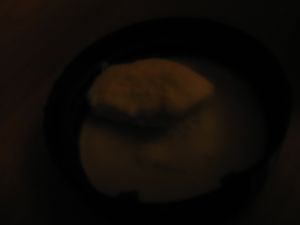

Komentarz: duża gruda azotanu, jak ją spróbuję rozwalić to rozpryśnie się w drobny mak
azotansrmaly.jpg [ 7.05 KiB | Przeglądane 3338 razy ]
