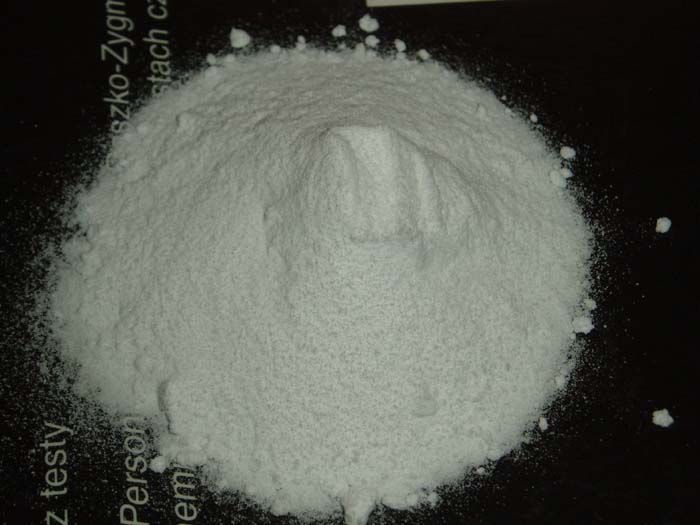

<center>SIARCZAN KADMU 8*HYDRAT
Kadmu(II) siarczan ośmiowodny
3 CdSO<sub>4</sub> * 8 H<sub>2</sub>O
- Kolor: biały lub bezbarwny
- Gęstość: 3,1 g/cm3 w 20*C
- Rozpuszczalność w wodzie: 1,13 g/cm<sup>3</sup> w 20*C (bezwodny); 0,0762 g/cm<sup>3</sup> w 18*C (3CdSO<sub>4</sub>*8H<sub>2</sub>O)
- Temperatura topnienia: 41*C
- Temperatura rozkładu: powyżej 80*C
- Palność: nie palny
- Toksyczność: LD50 (doustnie szczury): 280 mg/kg. Może być przyczyną powstania raka, uszkodzenia płodności, uszkodzenia płodu. Toksyczny poprzez drogi oddechowe
- Przechowywanie: pojemniki szklane, z tworzywa sztucznego, lub worki strunowe. Temperatura pokojowa.

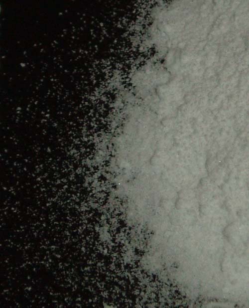

Własne spostrzeżenia: Podczas pracy ze związkami kadmu należy uważać gdyż mają zdolność kumulowania się w organizmie i dopiero po dłuższym czasie ujawnia się ich obecność pod postacią chorób. Mają właściwości kancerogenne (rakotwórcze) Siarczan kadmu wykorzystuje się w ogniwie Westona (inaczej ogniwo normalne) - elektrolitem jest tu nasycony roztwór wodny siarczanu kadmu hydratu (8*H<sub>2</sub>O). Na zdjęciu jest popularny w sprzedaży hydrat (3CdSO<sub>4</sub>*8H<sub>2</sub>O).
