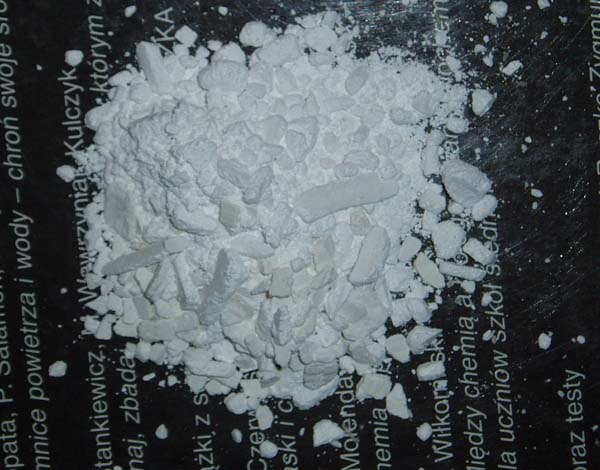

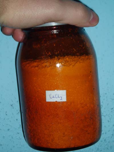

<center>CHLOREK WAPNIA
Wapnia chlorek
CaCl<sub>2</sub>
- Gęstość: 2,15 g/cm3 w 20*C
- Rozpuszczalność w wodzie: 0,74 g/cm<sup>3</sup> w 20*C (bezwodny)
- Rozpuszczalność w innych rozpuszczalnikach: rozpuszcza się w etanolu
- Temperatura topnienia: 772*C
- Temperatura wrzenia: powyżej 1600*C
- Palność: nie palny
- Toksyczność: LD50 (doustnie szczury; bewodny): 1000 mg/kg; LD50 (skóra szczury; bezwodny): 2630 mg/kg. Chlorek wapnia nie jest substancją niebezpieczną. W kontakcie ze skórą i oczami powoduje podrażnienia. Drażni drogi oddechowe.
- Przechowywanie: pojemniki szklane, z tworzywa sztucznego, lub worki strunowe. Ważne to aby były bardzo szczelne. Temperatura pokojowa.
Własne spostrzeżenia: Podczas fabrykacji sody metodą Solvaya chlorek wapnia jest produktem odpadowym. Nie topiony CaCl<sub>2</sub> wykorzystuje się jako wkład do eksykatorów - oczywiście jego zadaniem jest osuszanie. Ma zdolność wiązania amoniaku tworząc amoniakaty. Kolejną zdolnością jest zmniejszanie prężności par. Wykorzystuję się go również do posypywania dróg w celu usunięcia kurzu i usunięcia oblodzenia wraz z chlorek sodu. Stanowi też mieszaninę chłodzącą w układzie: chlorek wapnia (ciepło rozpuszczania w wodzie: 4,31 kcal) z lodem w stosunku 1:1, dając temperaturę około -40*C do -50*C. Stosowany również w lecznictwie jako środek przeciwko niedoborowi wapnia. W tak zwanych "U-rurkach" znajduje się również przeważnie chlorek wapnia - przez "U-rurkę" przepuszcza się gaz w celu jego osuszenia.
