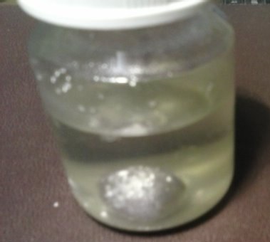

Własne spostrzeżenia: Stop metali ciekły w temperaturze pokojowej, używany do suszenia eteru jest dużo skuteczniejszy od czystego sodu. Stop wystawiony na powietrze pierw matowieje potem może się zapalić. Można łatwo go otrzymać przez ugniatanie sodu i potasu pod naftą z przewagom potasu. Potem należy dodać kilka kropel etanolu lub izopropanolu i tworzy się kula ciekłego metalu którą można wciągnąć pipetą i przynieść do czystej nafty. Stop wkropiony do wody natychmiast się zapala a w większej ilości wybucha.
EDIT: nazwa "NaK" jest nazwą potoczną na ten stop.
Komentarz: Kulka z stopu sodowo-potasowego w nafcie
NaK.jpg [ 23.93 KiB | Przeglądane 7307 razy ]

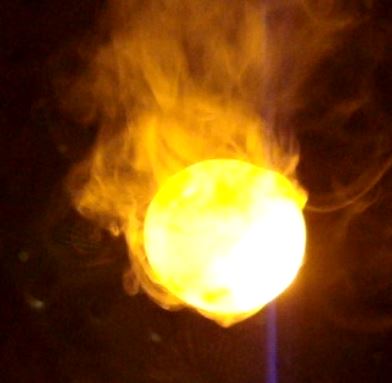

kropla stopu w wodzie, pali się baaardzo jasnym płomieniem, powstały dym silnie drażni drogi oddechowe i oczy :evil:
palący się nak.JPG [ 21.45 KiB | Przeglądane 7302 razy ]
