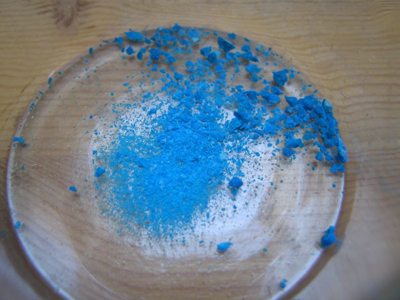

Miedzi(II) azotan(V) trójhydrat, Cu(NO3)2*3H2O
Posty: 1039
Post Miedzi(II) azotan(V) trójhydrat, Cu(NO3)2*3H2O
<center>Miedzi(II) azotan(V) trójhydrat
Cu(NO3)2
Azotan miedzi tylko taki zielony
- Kolor: Niebieski
- Zapach: kwasu azotowego
- Gęstość:2,32 g/cm3 (20*C)
- Rozpuszczalność w wodzie: 2670 g/l (20*C)
- Rozpuszczalność w innych rozpuszczalnikach: rozpuszczalna w etanolu
- Temperatura topnienia: 114*C
- Temperatura rozkładu:rozkład<170*c
- Palność: Niepalny
Toksyczność: LD50 (doustnie, szczury): 940 mg/kg
po spożyciu: podrażnienia, wymioty
przy kontakcie z oczami: silne podrażnienia, ryzyko zmętnienia rogówki.
- Higroskopijność: jest higroskopijny
- Przechowywanie: szczelne opakowanie, suche pomieszczenie, z dala od źródeł ognia i ciepła
Własne spostrzeżenia: Możemy tą sól otrzymac w reakcji kwasu azotowego(V) z metaliczną miedzą reakcji towarzyszy wydzielanie ciepła i komin brunatnych tlenków azotu. Można ją z powodzeniem użyc do próby Trommera jak i do wykrywania jonów NH4+. Odczyn roztworu tej soli jest kwaśny.
Ewentualne Uwagi do karty proszę na PW
Cu(NO3)2.jpg [ 10.37 KiB | Przeglądane 5502 razy ]

Może nieco ładniejsze zdjęcie:
Cu(NO3)2.jpg [ 78.29 KiB | Przeglądane 4000 razy ]
