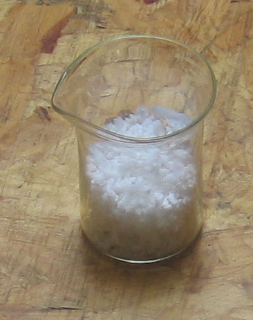

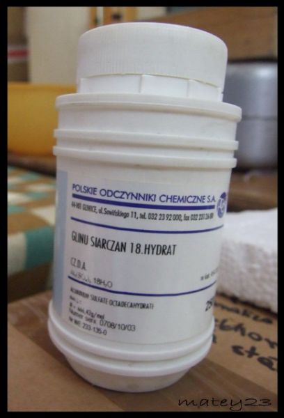

Własne spostrzeżenia: Występuje w postaci hydratu - Al<sub>2</sub>(SO<sub>4</sub>)<sub>3</sub>*18H<sub>2</sub>O. Unikać silnego ogrzewania, gdyż wydziela szkodliwe dla zdrowia tlenki siarki. Otrzymać go można w wyniku reakcji:
2Al + 3H<sub>2</sub>SO<sub>4</sub> ---> Al<sub>2</sub>(SO<sub>4</sub>)<sub>3</sub> + 3H<sub>2</sub>
Jednakże do tej reakcji należy wziąć stężony kwas, gdyż przy kontakcie z kwasem rozcieńczonym glin ulega pasywacji - z tego względu zawsze pozostaje część nieprzereagowanego kwasu, dlatego roztwór trzeba zatężyć i odstawić do krystalizacji. Uwaga przy odparowywaniu wody, gdyż w pewnym momencie zaczynają się wydzielać tlenki siarki - z tego względu zatężanie roztworu najlepiej jest wykonywać na powietrzu lub pod wyciągiem. Znajduje zastosowanie przy uzdatnianiu ścieków, wody pitnej i basenowej oraz w przemyśle papierniczym.
Komentarz: Zdjęcie od Mateya23

Nie wiem czy mam do końca rację, ale w temperaturze 87*C rozkłada się Al2(SO4)3*18H2O. Temperatura rozkładu bezwodnego siarczanu(VI) glinu wynosi 770*C.
