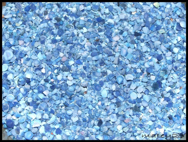

Zdjęcie silikażelu od Mateya23:
- Kolor: bezbarwny (przezroczysty)
- Temperatura topnienia: 1710°C
Toksyczność: nietoksyczny, występuje w przyrodzie, brak danych ilościowych
- Przechowywanie: szczelne opakowania, suche pomieszczenie, temperatura pokojowa

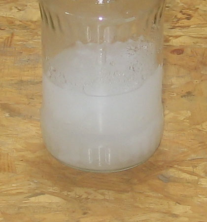

Własne spostrzeżenia: Kwasy krzemowe to słabe kwasy, których bezwodnikiem jest tlenek krzemu (IV) - SiO<sub>2</sub>:
H2SiO3 (SiO<sub>2</sub>*H<sub>2</sub>O) - kwas metakrzemowy
H4SiO4 (SiO<sub>2</sub>*2H<sub>2</sub>O) - kwas ortokrzemowy
Ich nazwy formułuje się w ten sposób, żeby kwas o mniejszym stopniu uwodnienia otrzymał przedrostek -meta, a ten o większym stopniu uwodnienia przedrostek -orto. Kwasy te otrzymuje się działając mocnym kwasem (np. H<sub>2</sub>SO<sub>4</sub>) na krzemian sodu (szkło wodne). Nie da się jednak wydzielić ich w postaci wolnej, ponieważ ulegają kondensacji do kwasów polikrzemowych, np. kwas ortokrzemowy odszczepia wodę tworząc cała rodzinę kwasów polikrzemowych:
Otrzymana mieszanina kwasów polikrzemowych nazywana jest żelem krzemionkowym lub silikażelem. Silikażel wydziela się w postaci galaretowatego osadu. Kwasy krzemowe mają zastosowanie w medycynie. Żel krzemionkowy zawierający domieszki soli kobaltu, ze względu na silną higroskopijność używany jest jako środek osuszający w eksykatorach. Sposób na otrzymywanie silikażelu do eksykatorów podaję poniżej:
Przygotuj dwa roztwory:
a)25cm<sup>3</sup> szkła wodnego + 25ml wody
b)33ml 35% roztworu H<sub>2</sub>SO<sub>4</sub>.
Oba zupełnie zimne roztwory wlej dosyć szybko i równocześnie do większej zlewki ciągle mieszając. Teraz do mieszaniny dodaj 1-2cm<sup>3</sup> 10% chlorku lub azotanu kobaltu. Całość wymieszaj i postaw w spokoju na 3-4 godziny. Po upływie tego czasu żel trzeba rozdrobnić i przemyć co najmniej 10 razy.
Żel krzemionkowy suszy się w temperaturze 110°C. Wysuszony żel ma barwę niebieską, a uwodniony różową.
