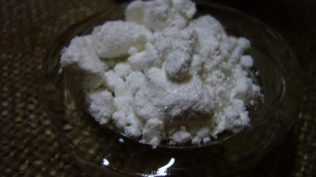

<center>Chlorek Ołowiu (II)
PbCl<sub>2</sub>
-Postać (ciało stałe,krystaliczne)
-Kolor(biały)
-Zapach(bezwonne)
-Gęstość(5,85 g /cm<sup>3</sup> w 20°C)
-Rozpuszczalność w wodzie(słaba,0,99 g /100cm<sup>3</sup> w 20°C)
-Rozpuszczalność w innych rozpuszczalnikach(słaba,w temperaturze 0°C rozpuszcza się 6,73 mg, a w temperaturze 100°C 33,4 mg chlorku )
-Temperatura topnienia(500 °C)
-Temperatura wrzenia(950 °C)
-Temparatura rozkładu -
-Palność (niepalny)
-Toksyczność(Chlorek ołowiu(II) jest substancją toksyczną. W szczególności może powodować uszkodzenie nerek. Po narażeniu kumuluje się w ustroju. Może działać szkodliwie na płód,jest mutogenny.
Droga narażenia:wdychanie pyłów, spożycie ,kontakt pyłu z oczami i skórą.
-Higroskopijność(brak)
-Przechowywanie(Zapobieganie zatruciom:Podczas stosowania chlorku ołowiu(II) nie jeść, nie pić, unikać kontaktów z pyłami , unikać wdychania par i aerozoli, przestrzegać zasad higieny osobistej, stosować odzież i sprzęt ochrony osobistej, pracować w wentylowanym pomieszczeniu. Przechowywać w zamknięciu, poza zasięgiem dzieci.
Chlorek ołowiu(II) przechowywany jest w czystych, suchych pomieszczeniach zamkniętych, przeznaczonych dla substancji toksycznych, w temperaturze 5-15°C i wilgotności 20-60%, w naczyniach szklanych i z tworzywa sztucznego lub w workach plastikowych lub wielowarstwowych papierowych pakowanych w bębny metalowe, bębny drewniane, skrzynie drewniane. Zasady magazynowania określa norma PN-89/C-81400.)
chlorek.jpg [ 23.05 KiB | Przeglądane 2129 razy ]
