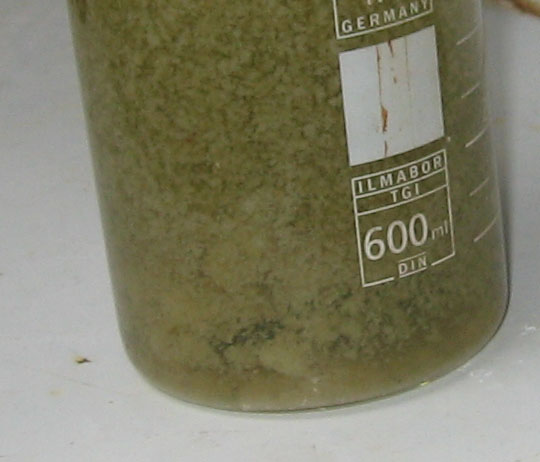

w załączniku zdjęcia "jak nie wygląda wodorotlenek miedzi II"
Cu(OH)2 - 2.jpg [ 56.26 KiB | Przeglądane 20570 razy ]
Obraz 031.jpg [ 23.05 KiB | Przeglądane 14883 razy ]
