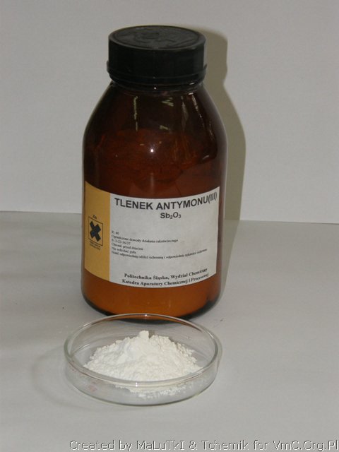

<center>TLENEK ANTYMONU
Tlenek antymonu(III)
Sb<sub>2</sub>O<sub>3</sub>
- Gęstość: 5,4 g/cm3 w 20*C
- Rozpuszczalność w wodzie: 0,0000027 g/cm3 w 20*C; 0,000014 g/cm3 w 30*C
- Temperatura topnienia: 656*C
- Temperatura wrzenia: 1550*C
- Palność: nie palny
- Toksyczność: LD50 (doustnie szczur): > 34,6 mg/kg
- Przechowywanie: nie wymaga szczególnych warunków przechowywania
Własne spostrzeżenia: Tlenek antymonu należy do grupy tlenków metaloidów, czyli takie które mają własności pośrednie pomiędzy metalami a niemetalami. Reakcją charakterystyczną dla tlenku antymonu jest regowanie z silnymi zasadami dając w efekcie tetrawodorotlenoantymoniany. Według POCH-u posiada ograniczone dowody działania rakotwórczego.
