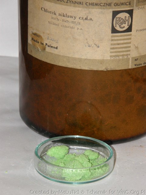

Własne spostrzeżenia: Tworzy zielony roztwór, z którego krystalizuje zielony hydrat NiCl<sub>2</sub>*6H<sub>2</sub>O. Bezpośrednia synteza z pierwiastków
chlorek_niklu.jpg [ 49.79 KiB | Przeglądane 2914 razy ]
