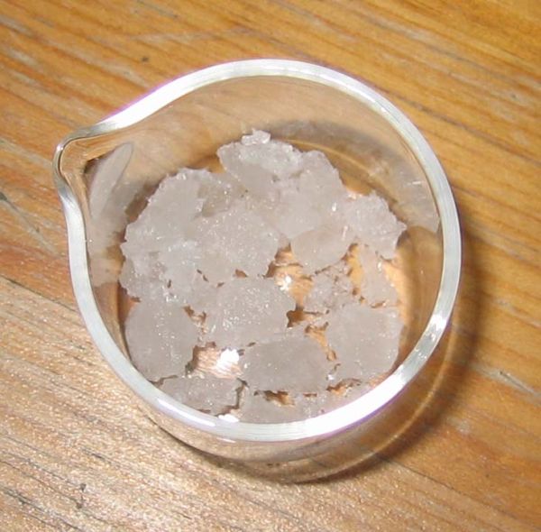

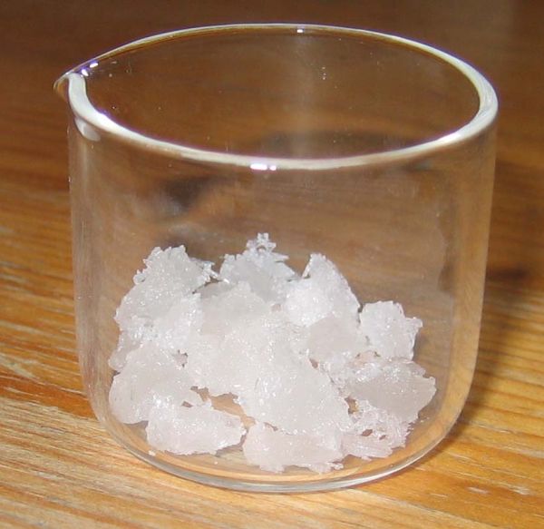

MgCl2 - 2.jpg [ 61.17 KiB | Przeglądane 2616 razy ]
MgCl2 - 1.jpg [ 48.99 KiB | Przeglądane 2614 razy ]
