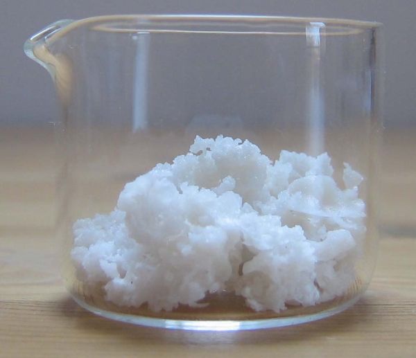

<center>CHLOREK CYNKU
Chlorek cynku (II)
ZnCl2
- Gęstość: 2,9g/cm3 w 20°C
- Rozpuszczalność w wodzie: 36,8g/cm3 w 20°C
- Rozpuszczalność w innych rozpuszczalnikach: rozpuszczalny w etanolu, eterze i glicerynie
- Temperatura topnienia: 132°C
- Temperatura wrzenia: 318°C
Toksyczność: LD50 (doustnie, szczur): 350mg/kg
- Przechowywanie: szczelne opakowania, suche pomieszczenie
Jest bardzo silnie higroskopijny - zaraz po kontakcie z powietrzem pokrywa się wodą (dlatego na zdjęciu jest mokry). Z tego powodu używany jest jako środek odwadniający w chemii organicznej. Rozpuszcza się w wodzie z wydzieleniem ciepła. Celuloza pod działaniem roztworu chlorku cynku zamienia się w masę podobną do skrobi, barwiącą się pod wpływem jodu. Z chlorkami litowców i berylowców daje związki kompleksowe zawierające jon: [ZnCl4]2-. Wykorzystywany również jako zaprawa przy drukowaniu tkanin, topnik do oczyszczania powierzchni lutowanych, mikronawóz, składnik elektrolitu oraz składnik żużli pokrywająco-rafinujących stosowanych przy wytopie stopów cynku. Otrzymywany przez reakcję wodorotlenku, węglanu, tlenku cynku lub metalicznego cynku z kwasem solnym
