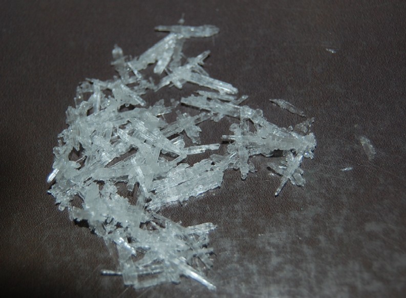

Tworzy długie, dosyć grube, igiełkowate, przezroczyste kryształy uwidocznione na zdjęciu.

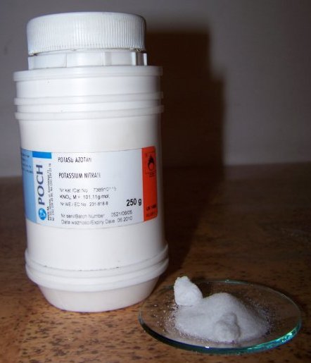

Komentarz: foto KNO3
kopyrajt orajt
KNO3.jpg [ 42.36 KiB | Przeglądane 3938 razy ]

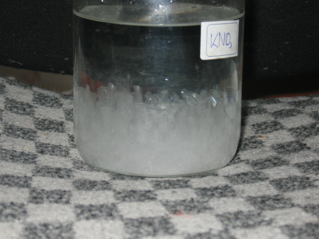

Komentarz: foto kryształów KNO3 od Elmo.
KNO3 od Elmo.jpg [ 134.05 KiB | Przeglądane 3928 razy ]

Jeszcze trochę fotek...
DSC_0042.JPG [ 56.86 KiB | Przeglądane 3874 razy ]
DSC_0049.JPG [ 113.95 KiB | Przeglądane 3881 razy ]
