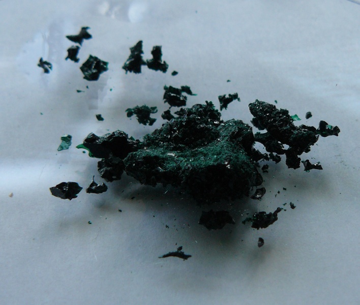

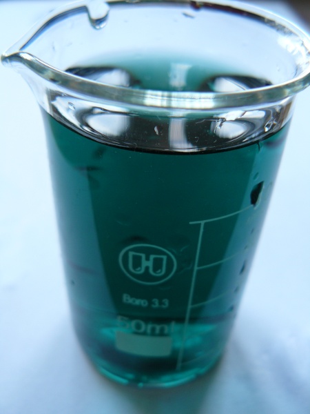

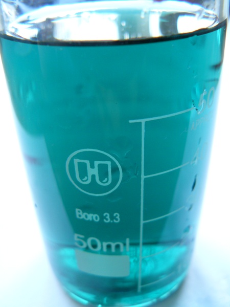

Ciekawa substancja - tworząca izomery koordynacyjne. Zielony związek na zdjęciu otrzymany jest metodą gorącą. Na zimno (do 40*C) powstają fioletoworóżowe kryształy. R-ry mają kolor odpowiadający kryształom - fioletowe dają niebieskofioletowy roztwór, a zielone ciemnozielony (chociaż na zdjęciu tego tak dobrze nie widać). Sole chromu(III) intensywnie barwią wodę.
