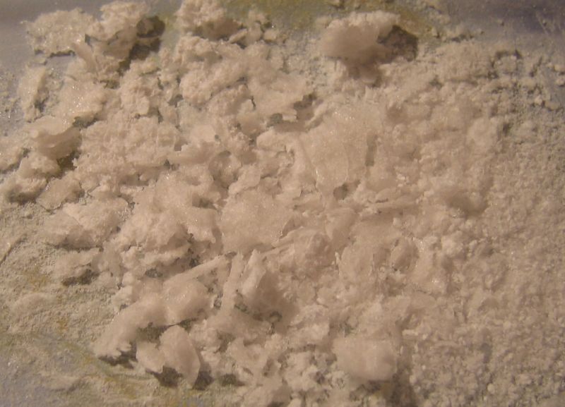

<center>KRZEMIAN GLINU
Metakrzemian glinu
Al2(SiO3)3
- Kolor: biały o szklistym połysku
- Gęstość: 2,8 do 2,9 g/cm3
Toksyczność: nieszkodliwy, ale jego nadmiar może powodować odkładanie się glinu w organizmie (szczególnie u osób cierpiących na schorzenia nerek) oraz nasilenie objawów choroby Alzheimera
Strącany w reakcji:
Al2(SO4)3 + 3Na2SiO3 = Al2(SiO3)3 + 3Na2SO4
Łatwo się go dekantuje, ale za to trudno sączy dlatego po strąceniu najlepiej przemywać go przez dekantację i od razu z pominięciem sączenia wysuszyć, np. na kaloryferze.
Krystalizuje w układzie rombowym.
Minerały zawierające krzemian glinu to: andaluzyt, sylimanit, cyjanit, kaolin.
Wykorzystywany jest przy produkcji materiałów ogniotrwałych, izolacyjnych, w przemyśle budowlanym i szklarskim, jako lek przy nadkwasocie, substancja przeciwzbrylająca, dodatek do środków natłuszczających blachy oraz w przemyśle spożywczym.
Współczynnik załamania światła: 1,56
Twardość w skali Mohsa: 4.5-7.5 (zależnie od struktury)
Al2(SiO3)3.jpg [ 71.34 KiB | Przeglądane 2988 razy ]
