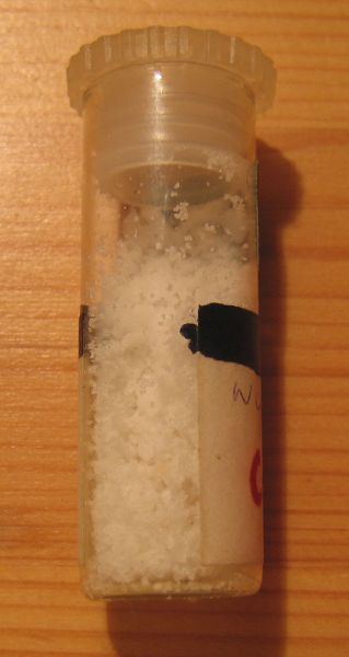

<center>CHLOREK CEZU
CsCl
- Gęstość: 3,97 g/cm3 w 20°C
- Rozpuszczalność w wodzie: 162 g/100 cm3 w 1°C
- Rozpuszczalność w innych rozpuszczalnikach: rozpuszczalny w etanolu
- Temperatura topnienia: 645 °C
- Temperatura wrzenia: 1295 °C
Toksyczność: LD50 (doustnie, myszy): 2300 mg/kg, LD50 (i.p. szczury): 1500 mg/kg
Otrzymywany w reakcji cezu lub wodorotlenku cezu z kwasem solnym.
Ponieważ kation cezu i anion chlorkowy mają podobne rozmiary - chlorek cezu tworzy kryształy w układzie regularnym przestrzennie centrowanym.
Radioizotopy chlorku cezu są wykorzystywane w radioterapii przy leczeniu raka.
Ciężar nasypowy: ok. 1800 kg/m3

CsCl.jpg [ 24.52 KiB | Przeglądane 2307 razy ]
