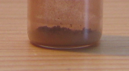

<center>CHLOREK PALLADAWY
Chlorek palladu(II)
PdCl2
- Kolor: ciemnobrązowy
- Gęstość: 4,0 g/cm3 w 20°C
- Rozpuszczalność w innych rozpuszczalnikach: rozpuszczalny w rozpuszczalnikach organicznych (m.in. w acetonie)
- Temperatura rozkładu: 679 °C
Toksyczność: LD50 (doustnie, szczury): 2704 mg/kg
Otrzymywany przez roztwarzanie palladu w wodzie królewskiej, w kwasie solnym w obecności chloru lub przez ogrzewanie palladu z gazowym chlorem w temperaturze 500 °C. Krystalizuje jako sól dwuwodna. Sól bezwodną otrzymuje się przez ogrzewanie w strumieniu suchego powietrza w temperaturze 120-150 °C.
Tworzy romboedryczną strukturę krystaliczną.
Wykorzystywany jako katalizator w procesie Wackera, do badania odporności na korozję stali nierdzewnej oraz w detektorach tlenku węgla. Tlenek węgla reaguje z PdCl2 według reakcji:
PdCl2 + CO + H2O = Pd + CO2 + 2HCl
Stężenie pozostałego chlorku palladu można zbadać kolorymetrycznie dzięki reakcji:
PdCl2 + 2KI = PdI2 + 2KCl
PdI2 jest czerwony.
