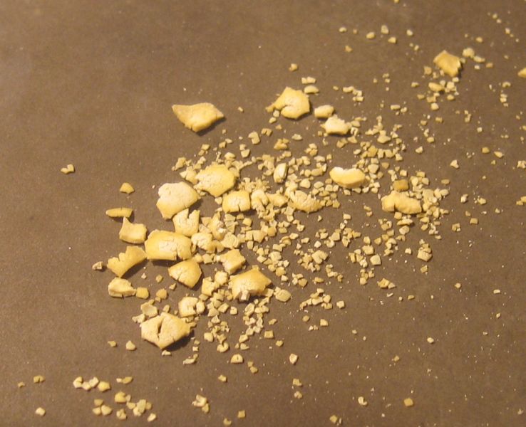

<center>TLENEK BIZMUTU
Tlenek bizmutu(III)
Bi2O3
- Kolor: jasnożółty
- Gęstość: 8,93 g/cm3 w 20 °C
- Temperatura topnienia: 817 °C
- Temperatura wrzenia: 1890 °C
Toksyczność: LD50 (doustnie, szczur): 5000 mg/kg
Otrzymywany przez strącenie wodorotlenku bizmutu KOH lub NaOH z azotanu bizmutu, a następnie wyprażenie powstałego osadu lub przez wyprażenie zasadowego azotanu bizmutu.
Tworzy kryształy o strukturze jednoskośnej.
Ma właściwości amfoteryczne. Łatwo ulega redukcji do metalicznego bizmutu. Utleniany nadsiarczanem amonu daje tetratlenek bizmutu. Elektroliza tlenku bizmutu(III) w gorącym stężonym roztworze wodorotlenku potasu lub sodu daje szkarłatny osad tlenku bizmutu(V).
Stosowany w przemyśle chemicznym do tworzenia innych związków bizmutu oraz w pirotechnice.
Ciężar nasypowy: ok. 1000 kg/m3
Bi2O3.jpg [ 77.94 KiB | Przeglądane 2420 razy ]
