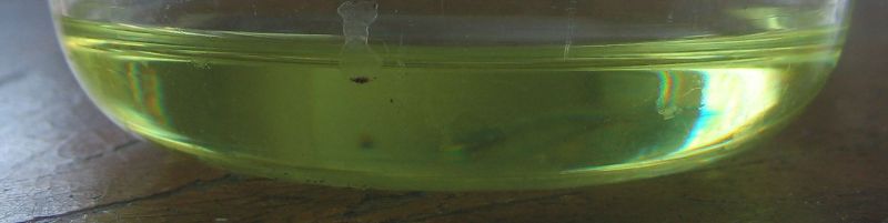

<center>ODCZYNNIK NESSLERA
Tetrajodortęcian(II) potasu
K2[HgI4]
- Postać: ciecz
- Kolor: bezbarwny lub w wyższych stężeniach słomkowy
- Gęstość: 1,16 g/cm3 w 20*C
Toksyczność: silnie trujący, brak danych ilościowych
- Przechowywanie: szczelne opakowania z ciemnego szkła, dobrze wentylowane pomieszczenie
Odczynnik Nesslera to zasadowy roztwór tetrajodortęcianu(II) potasu. Otrzymuje się go na dwa sposoby:
:arrow: Jodek rtęci(II) roztwarza się w roztworze jodku potasu. Otrzymany roztwór rozcieńcza się i dodaje stałego lub 6M roztworu wodorotlenku potasu. Powstały osad oddziela się ewentualnie przez dekantację (nie jest to konieczne).
:arrow: Do roztworu chlorku rtęci(II) dodaje się jodku potasu do wytrącenia i dalej do rozpuszczenia osadu jodku rtęci(II). Otrzymany roztwór alkalizuje się dodatkiem stałego wodorotlenku potasu.
Odczynnika nie powinno się długo przechowywać.
Stosuje się go do wykrywania jonów amonowych, z którymi tworzy jodek zasady Millona:
NH4^+ + 2[HgI4]2- + 4OH- &#8594; [Hg2N]I + 7I- + 4H2O
W mniejszych stężeniach roztwór zabarwi się na żółto, w większych wytrąci się pomarańczowobrunatny osad ([OHg2NH2]J). Reakcja jest bardzo czuła.
Odczynnik zawdzięcza nazwę Juliusowi Nesslerowi, który opracował go i jako pierwszy wykorzystał w analizie chemicznej w 1856 roku.
Jest również wykorzystywany do nefelometrycznego oznaczania wyższych alkoholi.
