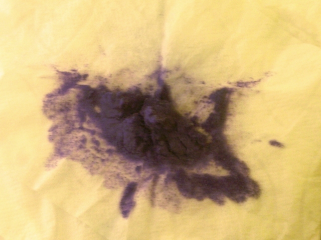

Peroksysiarczan tetraaminamiedzi(II)
[Cu(NH3)4]S2O8
- Kolor: fioletowy
- Zapach: słaba woń amoniaku
- Rozpuszczalność w wodzie: brak danych (słabo rozpuszczalny w temp 0*C, lepiej w ciepłej wodzie)
- Rozpuszczalność w innych rozpuszczalnikach: nie rozpuszczalny w etanolu
- Temperatura topnienia: brak danych (wcześniej następuje rozkład)
- Temperatura wrzenia: nie dotyczy - następuje rozkład
- Palność: Ulega rozkładowi pod wpływem ogrzewania
- Higroskopijność: chronić przed dostępem wilgoci
- Przechowywanie: małe porcje (poniżej 1g) w szczelnych plastikowych! opakowaniach, w stałej w miarę możliwości niskiej temperaturze zdala od dostępu światła i osób postronnych.
Własne spostrzeżenia: Otrzymać go można z wodnego roztworu [Cu(NH3)4]SO4 do którego ostrożnie dodamy peroksysiarczan sodu (Na2S2O8). Całość należy stale chłodzić w granicach 0*C. Osad odsączyć i przemywać etanolem.
W stanie mokrym jest względnie stabilny.
VMCperoksysiarczan tetraaminamiedzi(II).JPG [ 159.09 KiB | Przeglądane 2020 razy ]
