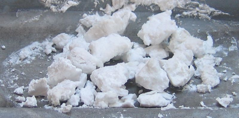

<center>WĘGLAN LITU
Li2CO3
- Gęstość: 2,11 g/cm3 w 20°C
- Rozpuszczalność w wodzie:
15,4 g/l 0 °C
13.2 g/l 20 °C
7.2 g/l 100 °C
- Rozpuszczalność w innych rozpuszczalnikach: nierozpuszczalny w acetonie i etanolu
- Temperatura topnienia: 723 °C
- Temperatura rozkładu: ok. 1310 °C
Toksyczność: LD50 (doustnie, szczur): 525 mg/kg
Otrzymywany przez strącanie węglanem sodu lub potasu z roztworów soli litu. Jest to jedyny trudnorozpuszczalny węglan litowca. Jest związkiem nierozpuszczalnym ze względu na duży stopień kowalencyjności wiązań. Rozpuszczanie węglanu litu zachodzi tylko dzięki dodaniu do roztworu dwutlenku węgla przy czym powstaje metastabilny, rozpuszczalny wodorowęglan litu:
Li2CO3 + CO2 + H2O = 2LiHCO3
Jest wykorzystywany do produkcji szkła żaroodpornego, w przemyśle budowlanym, jako substancja aktywna w czujnikach dwutlenku węgla, w pirotechnice oraz w przemyśle farmaceutycznym przy leczeniu chorób psychicznych.
Ciężar nasypowy: ok. 200 kg/m3
Współczynnik załamania światła: 1,428
dHst = -16,46 KJ/g
Li2CO3.jpg [ 60.23 KiB | Przeglądane 2695 razy ]
