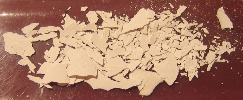

<center>BROMEK RTĘCIOWY
Bromek rtęci(II)
HgBr2
- Gęstość: 5,73 g/cm3 w 20°C
- Rozpuszczalność w wodzie: 6 g/l w 25 °C, 250 g/l w 100 °C
- Rozpuszczalność w innych rozpuszczalnikach: rozpuszczalny w etanolu i metanolu, trudno rozpuszczalny w eterze
- Temperatura topnienia: 236 °C
- Temperatura wrzenia: 319-325 °C
Toksyczność: LD50 (doustnie, szczur): 40 mg/kg
Otrzymywany przez strącanie bromkiem sodu lub potasu z rozpuszczalnych soli rtęci(II).
Bromek rtęci jest wykorzystywany w reakcji Koenigsa-Knorra oraz do badania na obecność arsenu. Arsen w badanej próbce najpierw przeprowadza się w arsenowodór, który reaguje z HgBr2 w myśl reakcji:
AsH3 + 3HgBr2 = As(HgBr)3 + 3HBr
Biały osad bromku rtęci zmienia barwę na żółty, brązowy lub czarny w zależności od zawartości arsenu w próbce.
HgBr2 reaguje gwałtownie z indem w wysokiej temperaturze, a z potasem może tworzyć mieszaninę wybuchową.
Ciśnienie pary: ok. 0,12 mbar w 100 °C, ok. 3,0 w 150 °C
Ciężar nasypowy: 1450 kg/m3
HgBr2.jpg [ 59.37 KiB | Przeglądane 2144 razy ]
