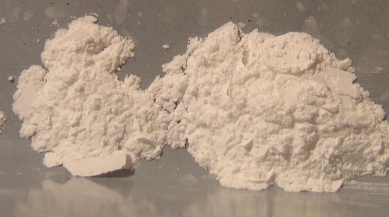

<center>SIARCZAN STRONTU
Siarczan(VI) strontu
SrSO4
- Gęstość: 3,96 g/cm3 w 20°C
- Rozpuszczalność w wodzie: 0,0132 g/l w 20 °C, 0,0113 g/l w 95 °C, pKso = 6,46
- Temperatura topnienia: 1605 °C
Toksyczność: LD50 (doustnie, szczury): >2000 mg/kg
Otrzymywany przez strącanie rozpuszczalnym siarczanem z rozpuszczalnych soli strontu. Tworzy kryształy w układzie rombowym. Jest izomorficzny z siarczanem baru. Bardziej rozpuszczalny od BaSO4, ale trudniej od CaSO4 - fakt ten wykorzystuje się w analizie jakościowej czwartej grupy analitycznej.
Występuje naturalnie w przyrodzie jako minerał celestyn. Celestyn jest głównym źródłem strontu w przemyśle chemicznym. Wykorzystuje się go w pirotechnice, w przemyśle szklarskim, ceramicznym, w energetyce jądrowej oraz do produkcji farb i baterii elektrycznych.
Jest głównym składnikiem szkieletu pierwotniaków Acantharea.
Współczynnik załamania światła: 1,622
dHst = -1453,1 KJ/mol
Sst = 117,0 J/mol*K
Twardość w skali Mohsa: 3-3,5
Łupliwość: doskonała
Rysa: biała
Przełam: nierówny, muszlowy
Barwa: bezbarwny, różne barwy
Połysk: szklisty do perłowego
