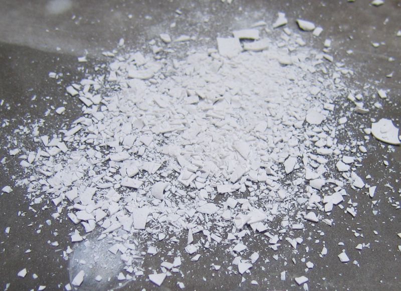

<center>SIARCZAN BARU
Siarczan(VI) baru
BaSO4
- Gęstość: 4,5 g/cm3 w 20°C
- Rozpuszczalność w wodzie: 0,0002448 g/100 ml w 20 °C, 0,000285 g/100 ml w 30 °C, pKso = 9,96
- Temperatura topnienia: 1580 °C
- Temperatura rozkładu: 1600 °C
Toksyczność: nie stanowi zagrożenia toksycznego
Otrzymywany przez strącanie rozpuszczalnym siarczanem z rozpuszczalnych soli baru. Wytrącony w ten sposób osad ma postać niezwykle drobnych kryształów. Duża część tego osadu może przejść nawet przez pory sączka z bibuły. Osad o większych kryształach można otrzymać pozostawiając świeżo strącony BaSO4 przez kilka godzin w zetknięciu z roztworem macierzystym w temperaturze gorącej łaźni wodnej.
Siarczan baru występuje naturalnie jako minerał baryt. Minerał ten jest głównym źródłem baru w przemyśle chemicznym. Baryt najpierw jest przetwarzany przez ogrzewanie w wysokiej temperaturze z koksem:
BaSO4 + 4C = 4CO + BaS
Następnie z siarczku baru otrzymuje się tlenek, węglan i halogenki baru.
Duża masa atomowa baru powoduje, że BaSO4 wykazuje silną absorpcję promieniowania rentgenowskiego - z tego powodu jest wykorzystywany jako środek kontrastowy przy prześwietleniach przewodu pokarmowego. Prócz tego ma również zastosowanie jako wypełniacz do kauczuku, tworzyw sztucznych, masy papierowej oraz jako składnik bieli litoponowej i płynów wiertniczych.
Ciężar nasypowy: ok. 700 kg/m3
Współczynnik załamania światła: 1,64
Dyspersja: 0,016
Pleochroizm: wyraźny
Luminescencja: w zakresie bliskiego UV świecenie białe, niebieskozielone i szare; w zakresie dalekiego UV świecenie bladozielone, białoróżowe, kremowobiałe i żółtozielone
