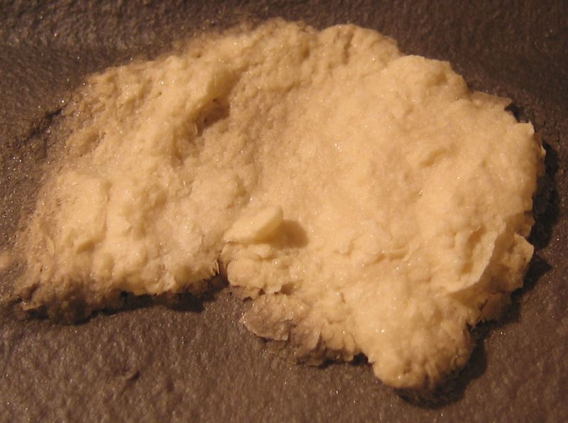

<center>SIARCZAN CYNAWY
Siarczan(VI) cyny(II)
SnSO4
- Kolor: biało-żółtawy
- Gęstość: 4,15 g/cm3
- Rozpuszczalność w wodzie: 330 g/l w 25 °C
- Temperatura topnienia: 378 °C (źródło: angielska wikipedia)
- Temperatura wrzenia: 100 °C (źródło: http://www.standard.pl/pl-surowce_chemi ... rczan.html)
- Temperatura rozkładu: >360 °C (źródło: POCh)
Otrzymywany przez roztwarzanie wodorotlenku cyny, tlenku cyny lub metalicznej cyny w kwasie siarkowym. Można go również otrzymać, np. redukując siarczan miedzi metaliczną cyną. Rozkłada się pod wpływem temperatury w myśl reakcji:
SnSO4 = SnO2 + SO2
Na zdjęciu w tle widać właśnie czarny tlenek cyny pochodzący z rozkładu SnSO4. Analizując powyższe, sprzeczne ze sobą dane pochodzące z różnych źródeł oraz opierając się na własnym doświadczeniu wydaje mi się, że temperatura rozkładu siarczanu cyny nie powinna przekraczać 100 °C. Sam suszyłem go przy kominku (temperatura mniej więcej taka jak na mocno grzejącym kaloryferze) i po pewnym czasie SnSO4 całkowicie sczerniał.
Gęstość nasypowa: 740 kg/m3
SnSO4.jpg [ 70.93 KiB | Przeglądane 3712 razy ]
