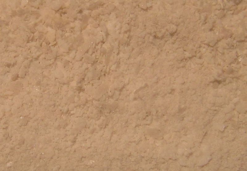

<center>FLUOREK WAPNIA
CaF2
- Gęstość: 3,18 g/cm3 w 20 °C
- Rozpuszczalność w wodzie:
0,0015 g/100 ml (18 ° C)
0,0016 g/100 ml (20 °C)
pKso = 10,5
- Rozpuszczalność w innych rozpuszczalnikach: nierozpuszczalny w acetonie, rozpuszcza się w roztworach soli amonowych i w kwasie fluorowodorowym
- Temperatura topnienia: 1403 °C
- Temperatura wrzenia: 2513 °C
Toksyczność: LD50(doustnie, szczur): 4250 mg/kg
Otrzymywany w reakcji strącania fluorkiem sodu lub potasu z rozpuszczalnych soli wapnia. Krystalizuje w układzie regularnym. Przeraźliwie ciężko się sączy.
Z fluorku wapnia otrzymuje się fluorowodór działając na niego mocnym kwasem.
Występuje w przyrodzie jako minerał fluoryt. Minerał ten jest głównym źródłem fluoru w przemyśle chemicznym. Roczne wydobycie fluorytu to ok. 5 mln ton rocznie.
Znalazł również zastosowanie w przemyśle szklarskim, ceramicznym, optycznym, metalurgicznym oraz do wyrobu tworzyw sztucznych i emalii.
Ciężar nasypowy: ok. 350 - 450 kg/m3
Współczynnik załamania światła: 1,4328
Twardość w skali Mohsa: 4
Łupliwość: doskonała, czterokierunkowa
Rysa: biała
Przełam: muszlowy, łuskowy
Połysk: szklisty
