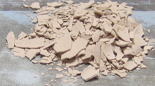

<center>WĘGLAN MANGANU
MnCO3
- Kolor: brązowy
- Gęstość: 3,70 g/cm3
- Rozpuszczalność w wodzie: nierozpuszczalny, pKso = 10,45
- Temperatura rozkładu: 200 °C
Toksyczność: nietoksyczny w mniejszych ilościach
Otrzymywany przez strącanie węglanem sodu z rozpuszczalnych soli manganu. Strąca się w postaci białego osadu, który po wysuszeniu przyjmuje barwę brązową. Krystalizuje w układzie romboedrycznym.
Występuje w przyrodzie jako minerał rodochrozyt. Roczne wydobycie rodochrozytu to ok. 20 tys. ton.
Pod wpływem temperatury rozkłada się na tlenek manganu(II) i dwutlenek węgla.
Wykorzystywany jako dodatek do nawozów, w środkach ochrony zdrowia oraz w ceramice.
Współczynnik załamania światła: 1,597
Twardość: 3,5-4,5
Rysa: biała
Przełam: nierówny, muszlowy
Połysk: szklisty
Łupliwość: doskonała we wszystkich kierunkach
Resset95 napisał(a):
Strącając węglan za pomocą węglanu sodu otrzymujemy mieszaninę wodorotlenku manganu(II) który następnie utlenia się do MnO2*H2O oraz węglanu manganu(II). Wynika to z hydrolizy węglanu sodu.
MnCO3.jpg [ 56.32 KiB | Przeglądane 2947 razy ]
