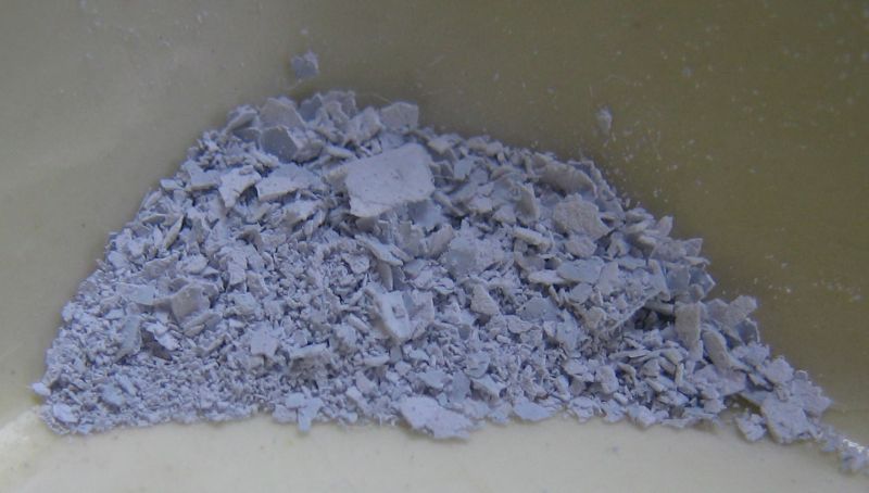

<center>CHLOREK SREBRA
AgCl
- Kolor: biały (na zdjęciu zanieczyszczony produktami rozkładu)
- Gęstość: 5,56 g/cm3 w 20 °C
- Rozpuszczalność w wodzie: 0,0016 g/l w 20 °C, pKso = 9,8
- Temperatura topnienia: 455 °C
- Temperatura wrzenia: 1550 °C
- Przechowywanie: w szczelnych opakowaniach z ciemnego szkła

AgCl.jpg [ 52.45 KiB | Przeglądane 3866 razy ]
