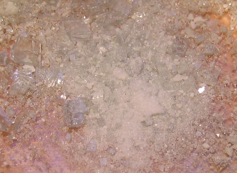

<center>CHLOREK GLINU
AlCl3
- Kolor: bezbarwny, biały lub bladożółty (zanieczyszczony żelazem)
- Zapach: charakterystyczny, ostry zapach chlorowodoru
2,44 g/cm3 w 20 °C (bezwodny)
- Rozpuszczalność w wodzie:
450 g/l w 20 °C (bezwodny)
1330 g/l w 20 °C (hydrat)
- Rozpuszczalność w innych rozpuszczalnikach: rozpuszczalny w eterze dietylowym, chloroformie, etanolu, czterochlorku węgla, słabo rozpuszczalny w benzenie
- Temperatura topnienia:
190 °C (pod ciśnieniem 2,5 atm, bezwodny)
100 °C (hydrat)
- Temperatura wrzenia: 182,7 °C (sublimacja, bezwodny)
Toksyczność:
LD50(doustnie, szczury): 3450 mg/kg (bezwodny)
LD50(doustnie, szczury): 3311 mg/kg (hydrat)
Otrzymywany w reakcji glinu z chlorem lub gazowym chlorowodorem w temperaturze 650 - 750 °C. W warunkach laboratoryjnych otrzymywany w wyniku roztwarzania glinu lub tlenku glinu w kwasie solnym. Krystalizuje w postaci heksahydratu w układzie jednoskośnym. W temperaturze 300 °C traci wodę krystalizacyjną. W fazie gazowej występuje w postaci dimeru Al2Cl6.
Bezwodny chlorek glinu hydrolizuje w wodzie lub wilgotnym powietrzu z wydzieleniem chlorowodoru. Jest również żrący!
Reaguje w wodorkami magnezu i wapnia w tetrahydrofuranie tworząc tetrahydrogliniany.
Chlorek glinu jest mocnym kwasem Lewisa wykorzystywanym jako katalizator w syntezach organicznych i polimeryzacji.
Ma również zastosowanie jako dodatek w antyperspirantach.
Rocznie produkuje się ponad 20 tysięcy ton chlorku glinu.
Ciśnienie pary: 1hPa (100 °C)
Ciężar nasypowy:
1200 kg/m3 (bezwodny)
800 kg/m3 (hydrat)
