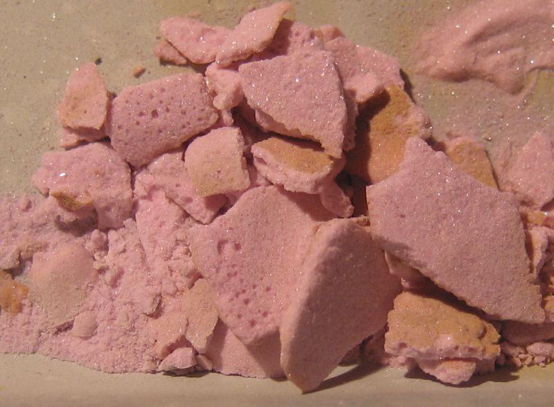

<center>SIARCZAN NEODYMU
Siarczan(VI) neodymu
Nd2(SO4)3
- Kolor: różowy
- Gęstość: 2,85 g/cm3 w 20 °C
- Rozpuszczalność w wodzie:
13 g/100g wody w 0 °C
9,7 g/100g wody w 10 °C
7,1 g/100g wody w 20 °C
5,3 g/100g wody w 30 °C
4,1 g/100g wody w 40 °C
2,8 g/100g wody w 60 °C
2,2 g/100g wody w 80 °C
1,2 g/100g wody w 90 °C
- Temperatura topnienia: 1176 °C
Toksyczność: szkodliwy
Otrzymywany przez roztwarzanie neodymu, tlenku lub wodorotlenku neodymu w kwasie siarkowym. Krystalizuje w postaci soli ośmiowodnej. Ciekawą jego właściwością jest spadek rozpuszczalności w wodzie wraz ze wzrostem temperatury. Może nieco zmieniać barwę przez dodatek małej ilości innego lantanowca lub żelaza (na zdjęciu odrobinę zanieczyszczony przez żelazo).
Stosowany jako katalizator, dodatek barwiący do szkła oraz w kondensatorach.
Można go również otrzymać w warunkach amatorskich z magnesów neodymowych przez roztwarzanie ich w kwasie siarkowym i krystalizację w wyższej temperaturze.
