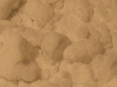

<center>CZTEROBORAN POTASU
Tetraboran potasu
K2B4O7*10H2O
1,95 g/cm3 (źródło: http://www.borax.com/pdfs/dist/MSDS_Pot ... borate.pdf)
1,74 g/cm3 (źródło: http://www.chemicalbook.com/ChemicalPro ... 332197.htm)
- Rozpuszczalność w wodzie:
15,8% w 20 °C
63,3% w 100 °C
- Temperatura topnienia:
815 °C (źródło: http://www.borax.com/pdfs/dist/MSDS_Pot ... borate.pdf)
850 °C (źródło: http://www.chemicalbook.com/ChemicalPro ... 332197.htm)
Toksyczność:
LD50 (doustnie, szczury): 3500 – 4100 mg/kg
LD50 (skóra, króliki): >2000 mg/kg
Otrzymywany w wyniku reakcji kwasu borowego z wodorotlenkiem potasu. Właściwości podobne jak boraksu. Może być wykorzystywany jako jego zamiennik. Podobnie jak w przypadku czteroboranu sodu bardziej poprawny wzór dla tego związku to [K(H2O)4]2[B4O5(OH)4].
K2B4O7.jpg [ 83.64 KiB | Przeglądane 4651 razy ]
