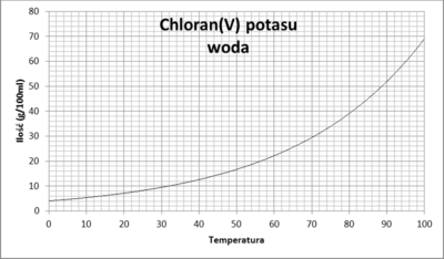

Dorzucam diagram rozpuszczalności:
KClO3.png [ 183.67 KiB | Przeglądane 8104 razy ]
