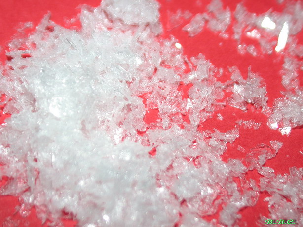

Ja używam kaprolaktamu stałego, przechowuję go w szklanym słoiczku z metalowym wieczkiem, nie zauwazyłam oznak silnej higroskopijnosci zwiazku; mam go kilka lat. stoi normalnie w pokoju na półce i nadal jest sypki

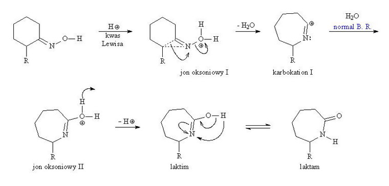

Mechanizm reakcji R = H:

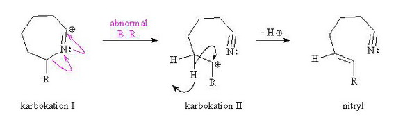

jeśli migrujący podstawnik możw wytworzyć w miare stabilny karbokation, wtedy produktem reakcji jest nie cykliczny amid, lecz nitryl:
najczęściej jednak powstaja amidy, totez nitryle powstałe w tej reakcji okresla sie jako 'anormalnego przegrupowania Beckmanna' (abnormal Beckmann rearrangement), 'przegrupowania Beckmanna drugiego rodzaju' (second-order Beckmann rearrangement) lub 'fragmentacji Beckmanna' (Beckmann fragmentation)
Reakcji przegrupowania Beckmanna ulegają najczęściej oksymy ketonów, rzadziej aldoksymy oraz ich pochodne O-acylowe
Reakcja przegrupowania Beckmanna jest reakcją stereospecyficzną, co ma zastosowanie w identyfikacji użytego oksymu: migracji ulega najczęściej podstawnik leżący w położeniu anti względem grupy hydroksylowej oksymu
abnormal Beckmann.jpg [ 15.45 KiB | Przeglądane 4601 razy ]
normal Beckmann.jpg [ 31.91 KiB | Przeglądane 4619 razy ]
kaprolaktam.jpg [ 108.96 KiB | Przeglądane 4592 razy ]
