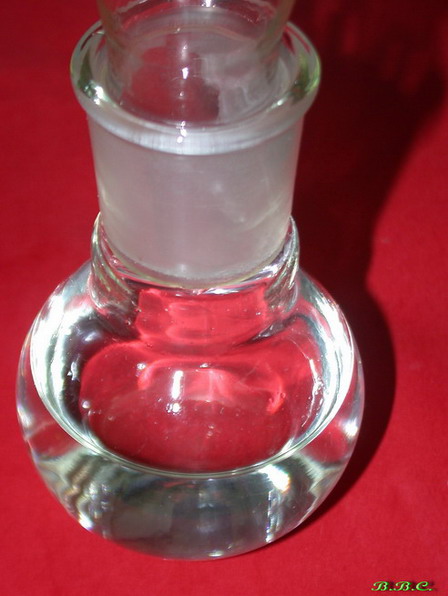

Własne spostrzeżenia: dekanal jest składnikiem zapachowym cytrusów. Granica wykrywalności zapachu: 0,1 ppm

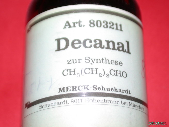

dekanal 2.jpg [ 65.33 KiB | Przeglądane 3323 razy ]
dekanal 1.jpg [ 64.47 KiB | Przeglądane 3328 razy ]
