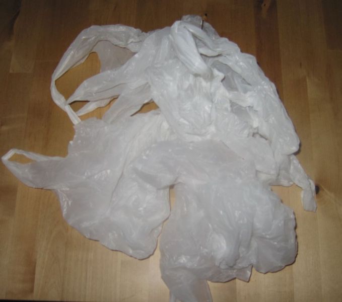

Polietylen posiada symbol przemysłowy: PE. Jest to polimer etenu. Polimeryzację etenu przeprowadza się w obecności katalizatorów pod wysokim ciśnieniem i w wysokiej temperaturze. Zachodzi ona według równania:
Synteza polietenu to polimeryzacja rodnikowa. Polietylen jest "tłusty" w dotyku, giętki, termoplastyczny. W postaci czystej jest nieprzezroczysty, lecz biały, ale łatwo można uzyskać zmianę jego barwy przez dodanie odpowiedniego pigmentu. Traci on elastyczność pod wpływem światła i wilgoci. Folie z PE posiadają małą przenikalność dla pary wodnej, łatwo natomiast przepuszczają pary substancji organicznych. Są odporne na działanie kwasów, zasad, soli i niskich temperatur. Polietylen ma zastosowanie do produkcji: folii, rur, pojemników, nart, żagli. Jego właściwości (np. gęstość) zależą warunków jego syntezy (ciśnienia, temperatury, katalizatora).

Polietylen służy w laboratorium do otrzymywania etenu. W tym celu podgrzewa się reklamówki wykonane z tego polimeru i powstały w procesie depolimeryzacji etylen zbiera się nad wodą, w której się nie rozpuszcza.

Stosowany w przemysle opakowan szklanych do pokrywania butelek i sloikow w etapie uszlachetniania na zimno (temp okolo 100 st. C ), co ulatwia transport na tasmie produkcyjnej, na ktorej opakowania sie zdezaja i rysuja, a dzieki temu zwiazkowi sa zabezpieczone przed rysowaniem sie o siebie i o elementy tasmy produkcyjnej. Proces odbywa sie natryskowo
Polietylen.jpg [ 39.97 KiB | Przeglądane 3379 razy ]
