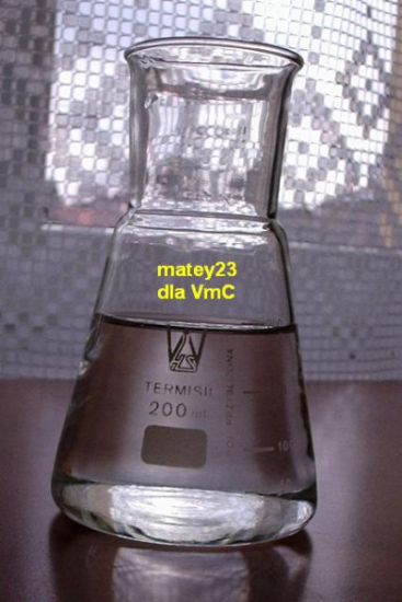

<center>Formalina
Metanal 40% r-r wodny
CH2O
HCHO
Numer CAS: 50-00-0
Numer EINECS: 200-001-8
-inne nazwy formalina, formaldehyd, aldehyd mrówkowy
- Postać: ciecz
- Kolor: bezbarwny
- Zapach: ostry, drażniący
- Gęstość: 1,08g/cm3 20*C
- Rozpuszczalność w wodzie: miesza się z wodą w każdym stosunku
- Rozpuszczalność w innych rozpuszczalnikach: Etanol który używany jest do stabilizacji
- Temperatura topnienia:-118*C
- Temperatura wrzenia: 96-98*C
- Palność: pary są palne
Toksyczność:LD50 (doustnie szczury): 100 mg/kg, LC50 (wdychanie szczury): 203 mg/m3
LD50 (skóra królik): 270 mg/kg - powyższe dane wyliczone na czystą substancję
*przy wdychaniu: może prowadzić do obrzęku dróg oddechowych
*przy kontakcie ze skórą: oparzenia, może powodować uczulenia. Niebezpieczeństwo absorpcji przez skórę.
*przy spożyciu: oparzenia dróg pokarmowych i oddechowych. Ryzyko perforacji przełyku i gardła.
NDS - 0,005 mg/dm3 w powietrzu
- Higroskopijność: jest higroskopijny.
- Przechowywanie: szczelne opakowania. Chronić przed światłem. Dobrze wentylowane pomieszczenie. Trzymać z dala od źródeł ognia i ciepła, w temperaturze pokojowej (zalecane +15 do +25*C). Nie stosować metalowych opakowań
Nie składować poniżej +15*C. Niska temperatura sprzyja polimeryzacji do paraformaldehydu.
-Własne spostrzeżenia:Wykazuje silne działanie bakteriobójcze dlatego może być stosowana do dezynfekcji. Stosowana jest również w otrzymywaniu nawozów sztucznych i jako b.ważny substrat w syntezie organicznej.Znalazła zastosowanie w syntezie MW(TMDD),oraz półproduktów do ich otrzymywania(np.pentaerytryt, Urotropina).
Pary formaliny są toksyczne, należy z nią pracowac pod sprawnie działającym wyciągiem. Formaldehyd Otrzymuje się poprzez utlenianie i odwodornianie metanolu na katalizatorze miedziowym lub srebrowym. Stosowana do konserwacji preparatów.
Wykazuje tendencję do polimeryzacji do paraformaldehydu. Należy zastosowac środki ochrony osobistej takie jak:okulary ochronne,rękawice ochronne, oraz maskę gazową. . W żadnym wypadku nie spożywać posiłków na stanowisku pracy.
