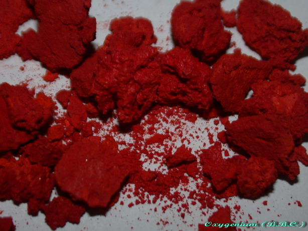

Własne spostrzeżenia: Oranż beta-naftolowy jest bardzo dobrym i popularnym barwnikiem do farbowania włókien białkowych, t.jak wełna, bawełna i jedwab. Stosowany jest również do barwienia tworzyw sztucznych, wyrobu farb i atramentów i indykatorów biologicznych i biochemicznych

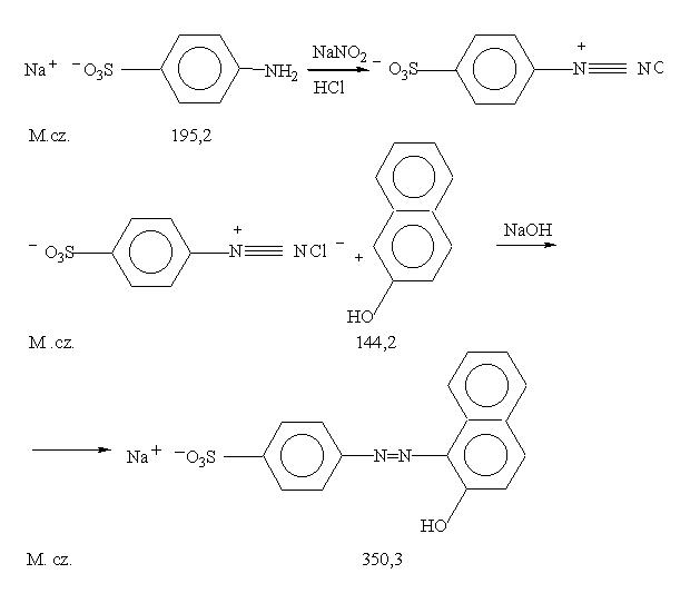

Synteza oranżu beta-naftolowego jest przykładem reakcji sprzęgania, której ulegaja sole diazoniowe. Bardzo łatwo taką syntezkę przeprowadzić:
1. 2,5 g kwasu sulfanilowego rozpuszcza się w 6 ml 2 molowego roztworu NaOH
2. Następnie dodaje się roztwór azotanu (III) sodu (1g ) w 12 ml wody.
3. Otrzymaną mieszaninę wlewa się chłodząc lodem do 13 ml 4 molowego HCl.
4. Sporządza sie roztwór 2 g beta-naftolu w 25 ml 2 molowego NaOH
5. Do powyzszej papkowatej zawiesiny dodaje sie szybko, mieszając i chłodzac w lodzie, roztwór beta-naftolu. Temperatura nie powinna przekraczac +5 oC
6. po godzinie zawartośc naczynia ogrzewa sie, celem rozpuszczenia osadu, dodaje ok. 15 g soli i ponownie ogrzewa, mieszając, do calkowitego rozpuszczenia soli.
7. Pozostawić do krystalizacji
oranz b-naftolowy synteza.JPG [ 27.39 KiB | Przeglądane 10875 razy ]
