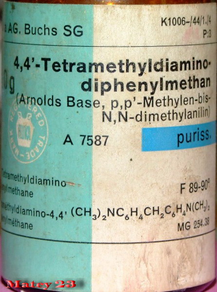

<center>METAN MICHLERA
4,4'-bis(N,N-dimetyloamino)difenylometan
C17H22N2

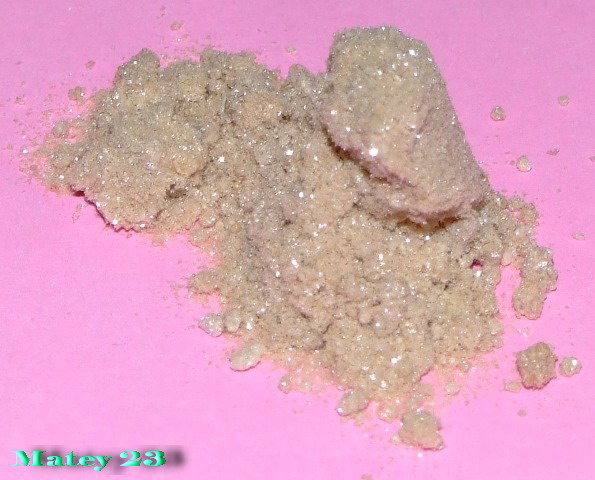

- Kolor: bezoworóżowe kryształy w postaci lśniących płatków
- Rozpuszczalność w wodzie: związek nierozpuszczalny w zimnej ani w gorącej wodzie
- Rozpuszczalność w innych rozpuszczalnikach: dobrze rozpuszcza się w eterze dietylowym, benzenie, dwusiarczku węgla, słabo rozpuszcza się w zimnym etanolu, nieco lepiej w gorącym
- Temperatura topnienia: 89 - 90 °C
- Temperatura wrzenia: 390 °C
- Palność:
- Toksyczność: LD50 (myszy, doustnie) 3160 mg / kg; związek wykazuje działanie mutageniczne na komórki somatyczne ssaków. W przypadku dostania się do oczu powoduje podrażnienia i zaczerwienienie spojówek, natomiast połknięcie związku wywołuje mdłości, wymioty, biegunkę i boleści brzucha. długotrwała ekspozycja powoduje methemoglobinemię i cyjanozę
O działaniu kancerogennym tego związku można poczytać np w.: Natl Toxicol Program Tech Rep Ser. 1979;186:1-11; link do abstractu:
http://www.ncbi.nlm.nih.gov/entrez/quer ... t=Abstract
- Higroskopijność:
- Przechowywanie: w szczelnym opakowaniu, z dala od źródła ciepła.
Własne spostrzeżenia: unikać pracy z czynnikami utleniającymi i kwasami, a także z chlorkami i bezwodnikami kwasów karboksylowych
związek występuje pod innymi nazwami (wymieniam niektóre): Tetrabase, 4,4-Bis(dimethylamino)diphenylmethane, 4,4'-bis-(Dimethylamino)diphenylmethane, 4,4'-Methylenebis(N,N-dimethylaniline), 4,4'-Bis(dimethylamino)diphenylmethane, N1,N1-dimethyl-4-[4-(dimethylamino)benzyl]aniline, 4,4'-methylenebis(N,N'-dimethylaniline), (4,4'-Methylene Bis {N,N-dimethylaniline}) (Methane Base), 4,4'-Bis[(N,N-dimethylamino)phenyl]methane, 4,4'-bis(N,N-dimethyl)aminodiphenylmethane,
N,N,N',N'-Tetramethyl-4,4'-methylenedianiline, N,N,N',N'-Tetramethyl-4,4'-diaminodiphenylmethane, Michler's Base, Michler methane, Arnolds Base,
masa cząsteczkowa: 254.38
CAS No: 101-61-1
