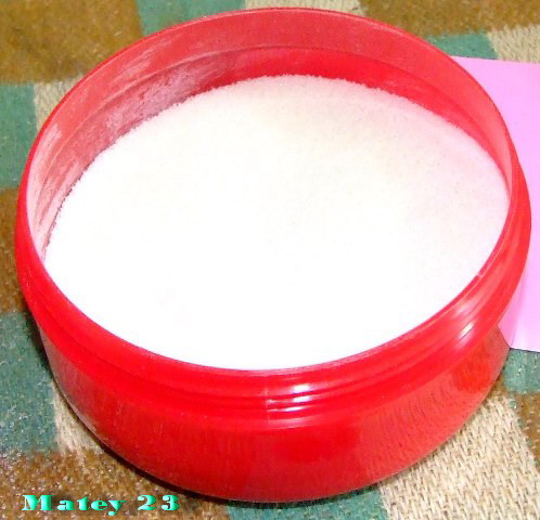

<center>ALKOHOL POLIWINYLOWY
polimer alkoholu winylowego
(C2H4O)n
- Postać: substancja stała, proszek lub drobniutkie ziarenka
- Zapach: słabo wyczuwalny
- Gęstość: około 1,3 g / cm3 (20 °C)
- Rozpuszczalność w wodzie: dobrze rozpuszczalny w wodzie
- Temperatura topnienia:
- Temperatura rozkładu: powyżej 300 °C
- Palność: substancja palna, drobno sproszkowany alkohol poliwinylowy może być wybuchowy. Pożar można gasić przy użyciu gaśnicy wodnej, pianowej, proszkowej lub z CO2
- Toksyczność: substancja nietoksyczna, choć pyły mogą drażnić drogi oddechowe i oczy
- Przechowywanie: w szczelnym opakowaniu, w chłodnym pomieszczeniu
Własne spostrzeżenia: Alkohol poliwinylowy jest/był używany w sitodruku do przygotowania emulsji światłoczułej. Polimer szeroko używany w produkcji tekstyliów, farb i innych syntetyków. Stosowany również jako stabilizator emulsji w polimeryzacji PCW, PS, ABS i innych żywic. Jest również środkiem rozdzielającym wyrób od formy w produkcji laminatów poliestrowo-szklanych.
Alkohol poliwinylowy jest również jednym z głównych składników tzw. wypełniacza do korekcji ubytków tkanki miękkiej, tj. preparatu stosowanego w korekcji defektów estetycznych twarzy i dekoltu. Ponadto związek ten wykorzystywany jest do leczenia wad naczyń mózgowych metodą embolizacji (wprowadzeniu materiału zamykającego światło chorobowo zmienionych naczyń krwionośnych). Wykorzystuje się cząstki wielkości od 150 do 300 mikrometrów. Więcej na ten temat można przeczytać w: Neuroskop (2006) 8, 101- 104, dostępny tutaj:
http://neurochirurg.pl/neuroskop/2006nr8/21.pdf
Kolejnym zastosowaniem medycznym są preparaty okulistyczne zastępujące łzy. Działają osłaniająco na nabłonek rogówki, przeciwdziałają podrażnieniu spojówki, łagodzą objawy podrażnienia związane z niedostatecznym wydzielaniem łez.
Wchodzi w skład wielu leków, pełniąc w nich role wypełniacza lub składnika otoczek, kapsułek, itp
CAS No.: 9002-89-5
masa cząsteczkowa:
inne nazwy: Polyvinyl Alcohol, Celvol, PVA
pH 4% roztworu wodnego: 4,5 - 7
/Malutki: Wyrabia się z niego tak zwane matriały PVA używane w wędkarstwie. Te materiał to wszelakiego rodzaju rozpuszczalne nici, siatki, worki, tuby etc.
